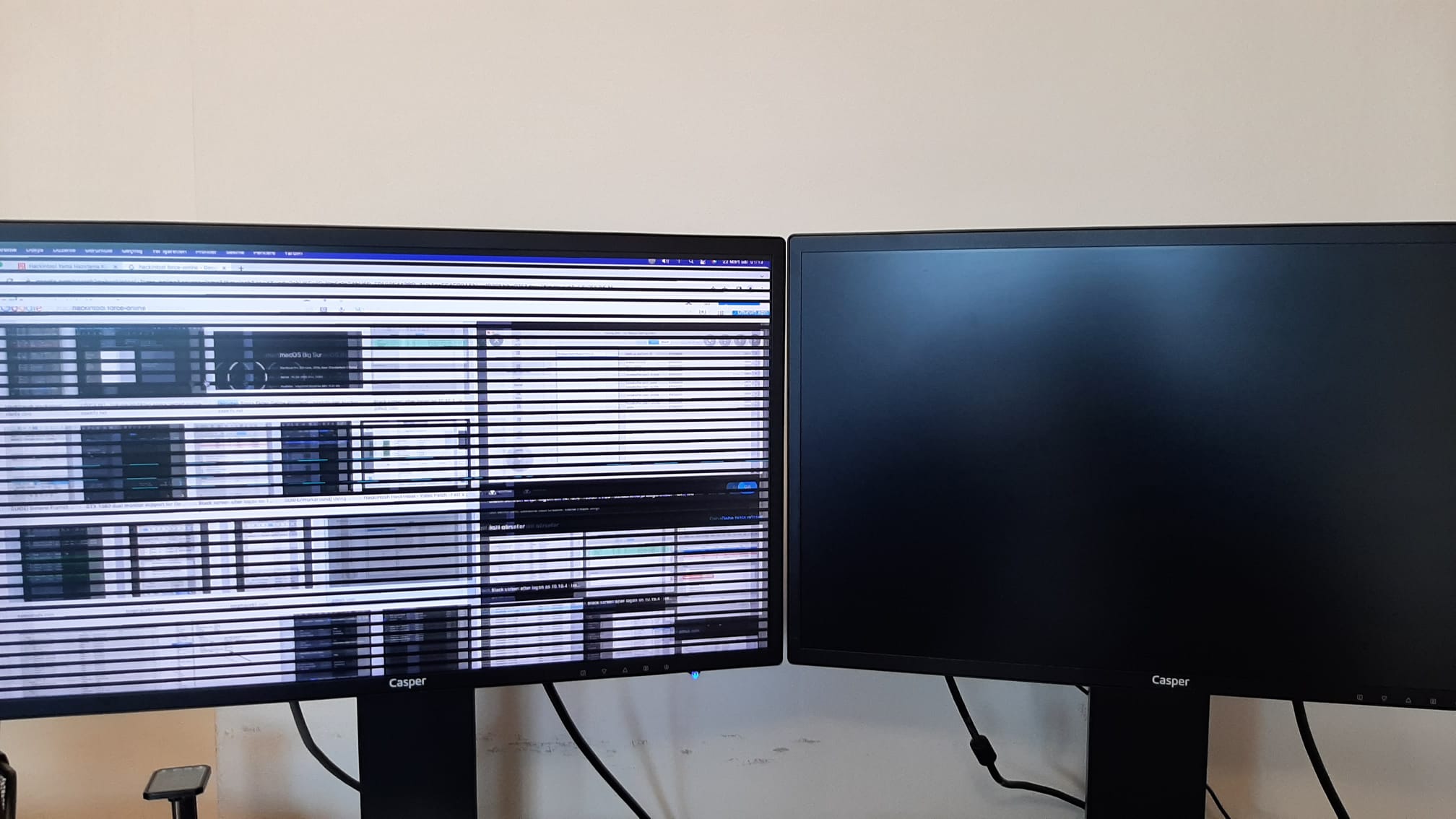

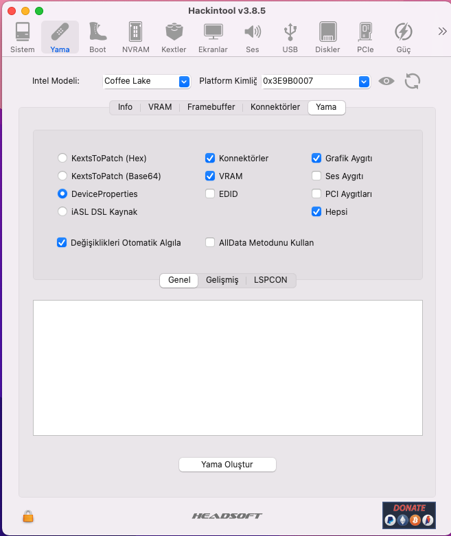

Merhaba, daha önceki konumda hdmi çıkış alamamaktaydım fakat bu sorunu aştığım için yeni konu açıyorum. Durumu daha iyi gösterebilmek ve çıkışların hangilerinin aktif olduğunun anlaşılabilmesi için video ekledim, videoda kaydı yaparken çift ekran çıkışı aktif durumdaydı (hdmi ve vga, başka görüntü çıkışı yok). Yeni bir yama oluştururken hackintoolda platform kimliğini değiştirdiğimde hangi değerleri değiştirip hangi değerleri sabit bırakacağım (index, bus id, pipe, tip ve flags) konusunu açıkçası çok anlamadım Kaos hocanın youtube üzerindeki videosunu izledim fakat yapamadım.

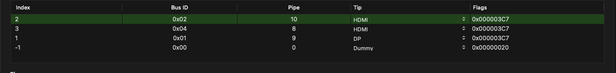

Örneğin 0x3E9B0007 platform id seçtiğimde konnektörlerde index1 ve 3 aktif oluyor bus id index 1 de doğru olan 0x05 değerinde, index 3 te ise bus id 0x06 olarak gözüküyor ve bu değeri 0x07 yapıp yama yaptığımda 1. ekranda görüntü gidip geliyor ikinci ekranada görüntü gelmiyor.
Config dosyasını aşağıdaki ekran alıntısında gözüktüğü gibi düzenlediğimde ise çift monitör takılı şekilde sistem başladıktan ve oturum açtıktan sonra vga çıkışı pasif oluyor, hdmi da görüntü kaymasına müteakip görüntü gidiyor. Bu config ayarında hdmi çıkışına bağlı monitörü kapalı halde sistemi başlatıp oturum açtıktan sonra monitörü açtığımda çift ekran sorunsuz çalışıyor.

Ekran alıntısındaki değerlere force-online 01000000 data değerini ekleyince ne oluyor?

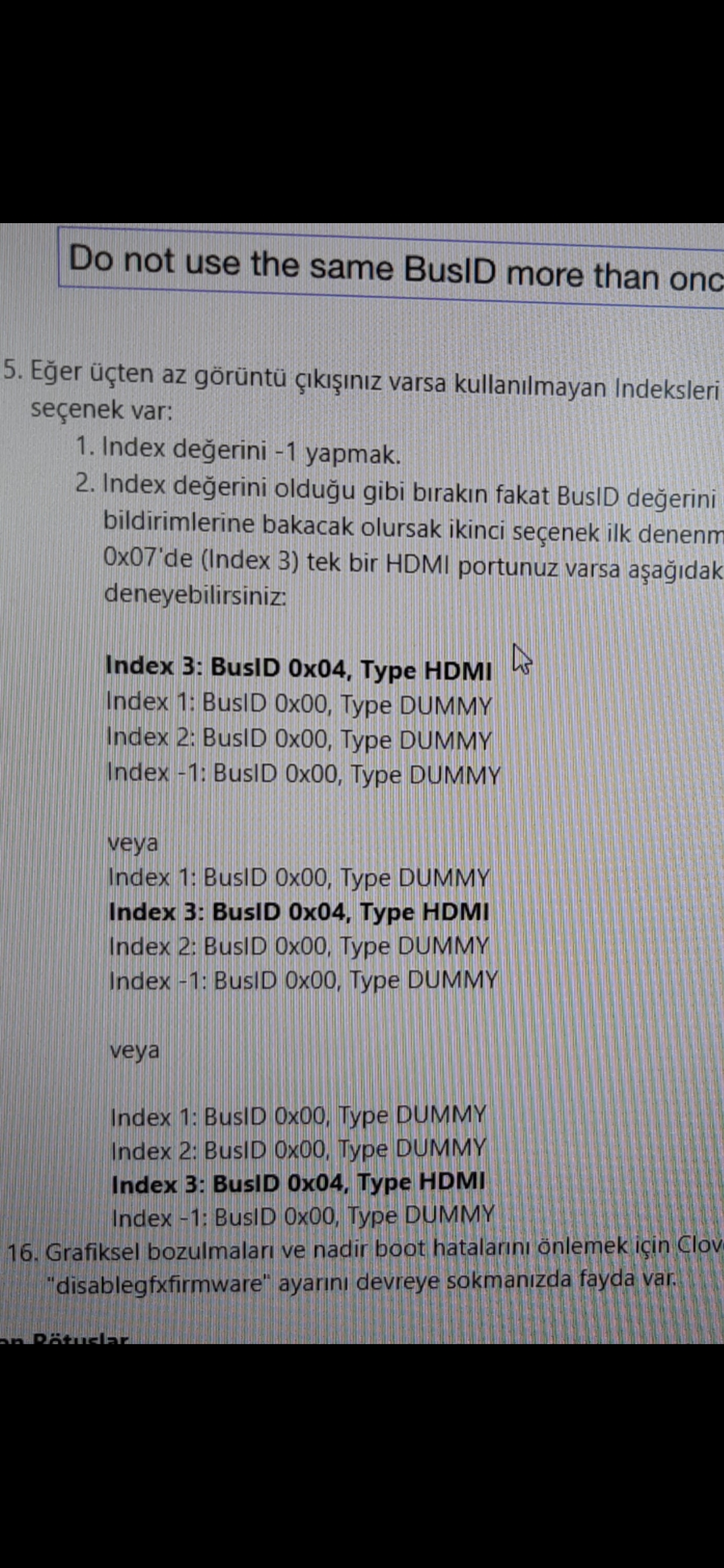

Biliyorum o yüzden ilk başladığımdan bu güne kadar hep çalışması cok garip geldi bana. Ama denemeleri yaparken vga yi sabit tutup hdmi kabloyi tak çıkar yapmadim ayri ayri ikisinide denedim. Bazi yabanci kaynaklarda hdmi cikisi icin bus id 0x07 olarak bulundugunda 3 farkli hdmi tanitma olasilik denenmesi gerektigini yazmislar. İndex 3 te 0x04 olarak calismasi muhtemel yazilmis ama ben hic basarili olamadim. En stabil calistigi config turu platform id disinda bir detayin tanitilmadigi durum. Oturum actiktan sonra hdmi bagli ekran acildiginda işletim sistemi muazzam calisiyor, hdmi ses, analog ses cikislari, usb ler, ekran karti....
Asagidaki fotoda 0x07 bus id degerindeki hdmı kombinasyonlarini gosteriyor ama bende calismadi malesef.
Ayrica index degerlerinin bulundugu satirlarin siralamasi onemlimi?
Pipe ve flags degerleri plaftorm id degistirince degisiyor tam olarak hangi amaca hizmet ediyorlar anlayamadim, detaylı bilgi de bulamadim.

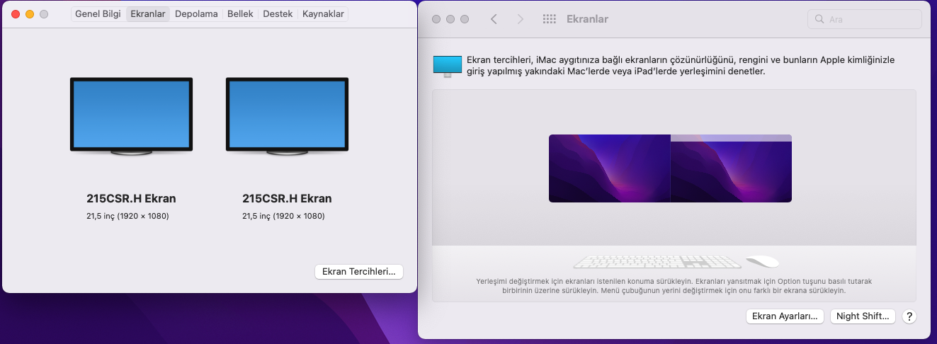

İlave olarak az once aklima gelen bir bilgiyide paylasmak istiyorum. Sistem raporlarinda grafikler bolumunde vga uzerinden calisan monitorde dvi i uzerinden vga gibi bir yazi gormustum, tum vga lar bu sekildemi listeleniyor bilmiyorum ama anakartta dvi dan analoga donusturucu var gibi bir dusunce olusturdj bende.
