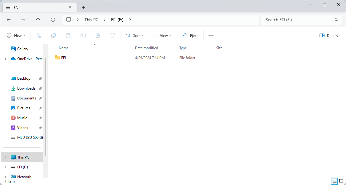

Bilgisayarım uefi değil efi dosyası doğru diye biliyorum doğrusunu nerden bulabilirim?
Ve evet boot ve oc klasörünü attım sadece efi klasörünü atmadım efi klasörünü mü atmam gerekiyordu
Evet açmadan EFI klasörünü atın.
Eğer UEFI özelliği yoksa kullandığınız EFI legacy boot uyumlu olmalı.
Forumun imajını ve EFI klasörünü kullanıyorsanız uyumludur.

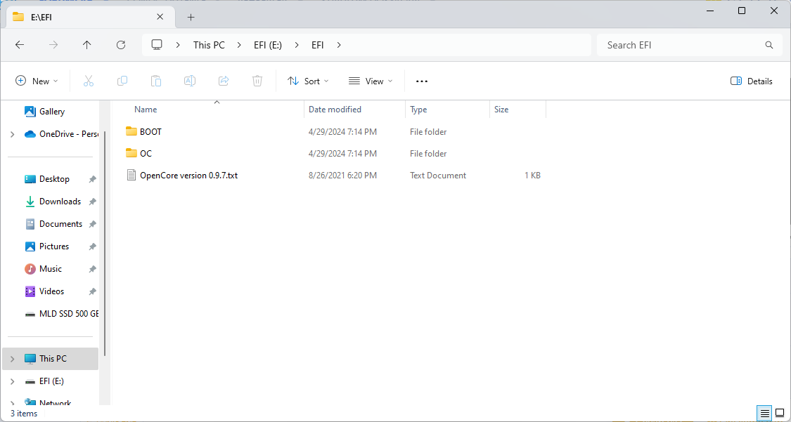

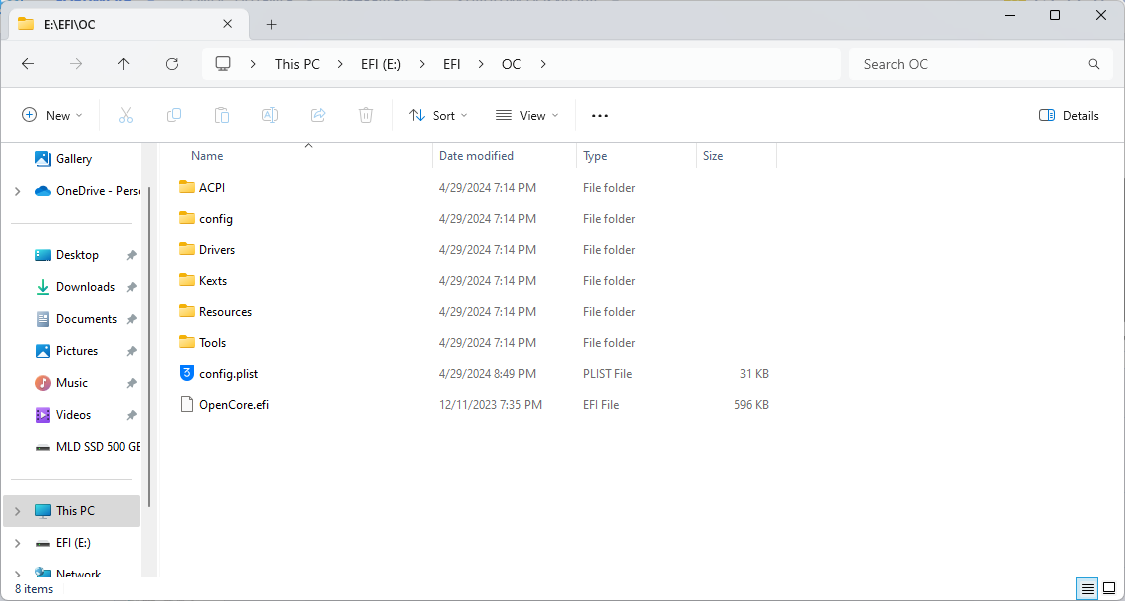

Efi klasörünün yanında boot dosyası yok

imaj yazdırdığınız Usb belleğin EFI bölüntüsünü açın ve görüntüsünü paylaşın.
18,682
9,471
Benim için önemli olan bu. İmaj Legacy kuruluma uygun değil.
Size burda extra bir Legacy boot gerekiyor.
Bağlantıdaki boot dosyasını indirin ve EFI klasörünün yanına kopyalayın. Yanına başka yere değil. O zaman boot olacaktır.
Yalnız o EFI Monterey yüklemez. (SMBios değişikliği gerekir.)
