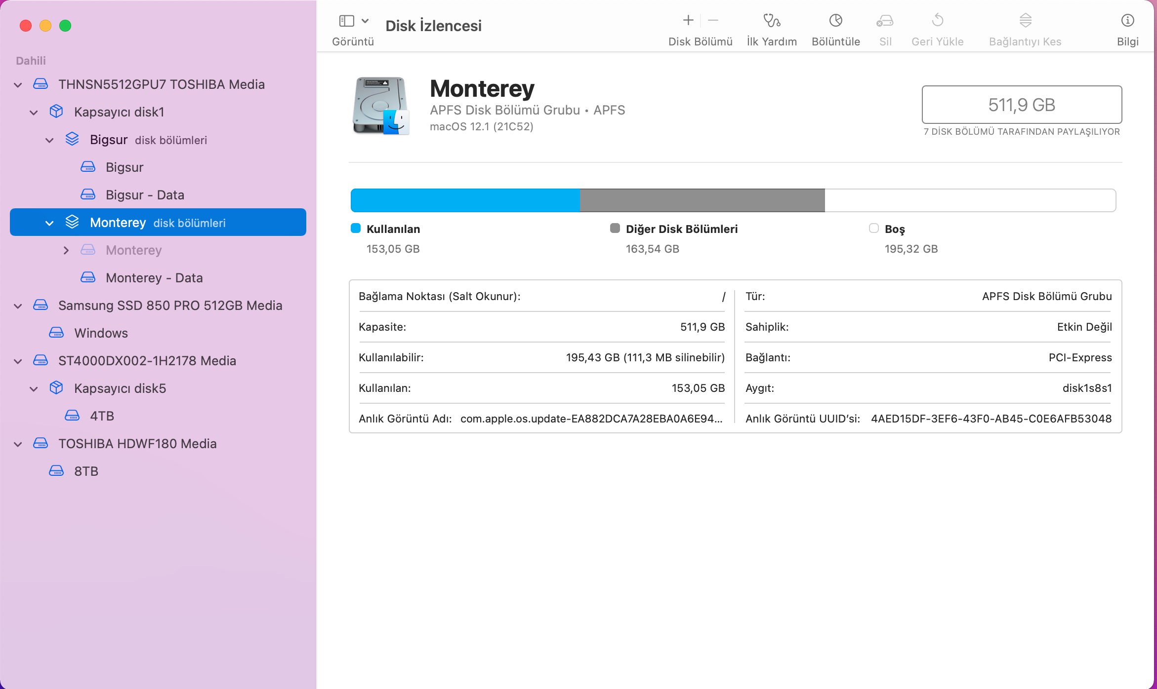

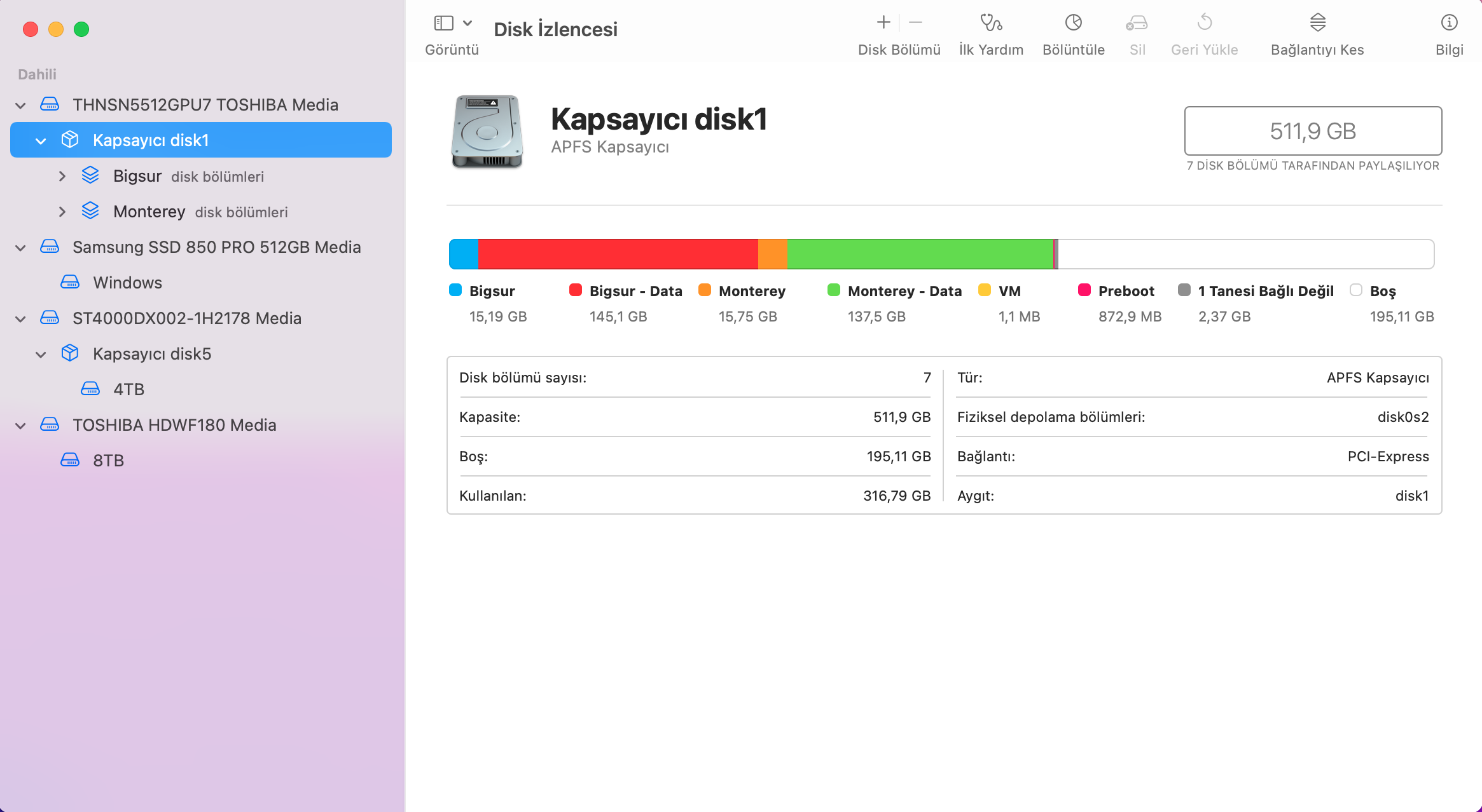

Hm anladım sonuç olarak ama APFS bölüntüye disk bölümü ekledin dimi? Eğer doğru anladıysam sonra appstore dan indirdiğin 12.1 uygulamasını direkt macOS üzerinde açıp oluşturduğun diski seçip kurdun ve işlem başarılı oldu? Disk izlenceisnden tüm aygıtları göster diyerek ss atar mısn?

uisik34
20 Nis 2018
269
51
45
Datanı düzgün bir şekilde geri getirebildin mi? Eğer olduysa bu videoyu kaynak olarak kullanayım kalsın bari
ya da bir video çekerim
Pardon evet tüm uygulamalar geri yüklendi. Denemeden net bişi diyemiycrm ama yazdığım semptomplar yok bende 12.2.1 e kadar sorun yaşamadığımdan bir sıkıntı olmaz diye düşünüyorum. Bu arada ben Montereye bigsur dan upgrade yapmıştım. Direk kurulumla bu hatanın bağlantılı olduğunu düşünmüyorum zira benim gibi çok sorun yaşayan olmuş. Bir nevi arada olan Bir Apple klasiğni yaşadım.
Evet aynen.
Disk İzlencesinden Kapsayıcı Disk Üzerinde sağ klik yapıp "APFS Disk Bölümü Ekle" dedim. İsim verdim ve oluştur dedim 3sn de işlem tamamdı. Sonrasında Bütün versiyonlarda güncelleme almadan evvel mutlaka imaj olarak Appstore dan indirdiğim kurulum dosyası recovery moda gelmeden çalıştırıp kurulum yaptım ve sonrası zaten güvenli modda bir kaç restart yaptığımız kurulum arayüzleri gelen ekranlarınolduğu yerlerde gerekli seçenekleri yaparak işlemleri tamamladım.
Diğer bir SS
8GB diskler arasında bir fark var
Tepkiler: yusufklncc
