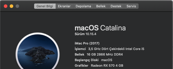

Opencore sistem kurulumu yaptım fakat sistem gerek uygulama açarken gerek herhangi bir uygulamadıki örneğin bir tiki kaldırırken çok yavaş çalışıyor Neyi yanlış yapmış olabilirim veya neyi kontrol etmem gerekiyor? Ayrıca bu mac hakkında kısmında işlemcim intel i5 olarak görünüyor bundan kaynaklı bişey olabilir mi yoksa normal mi ?

AMD işlemcili sistemler macOS tarafından desteklenmez. Hackintosh tarafından da native olarak desteklenmez. AMD Hackintosh üzerinde en son kullanılacak sistem olmalı. OpenCore yeni bir bootloader ve AMD kullananlar bu bootloaderi kullanmak zorunda. Burada bazı sorunlar sıkıntılar tabi ki olacak yaşanacak. İşlemcinin adı normal olarak AMD yazmayacak fakat aşağıdaki uygulama ile işlemci adını değiştirebilirsin. Ek olarak sistemine uygun config dosyası yaratırsan sistemindeki yavaşlık sorunu da çözülecektir.

Ayrıca Elma Menüsü->Bu Mac Hakkında kısmında ekran kartın tanınmış gözükmekte mi ?

Aynen ekran kartım rx580 4gb şeklinde görünmekte config içinde rehber bekleyeceğim anlaşılan

bu dosyayla yap sadece amd için tasarlanmış. Ayrıca rami 16 gb tavsiye ediyorum. Ve kesinlikle ssd bölümüne kurulum olması lazım.
benim bilgisayarımın seninkinden tek artısı 16 gb ram var. tabi ssd üzerine kurulu. Hız olarak gerçekten çok iyi.
İşlemci olarak Ryzen 5 1500x var. Bu hafta inş 3600'e geçiş yapacağım ama.
