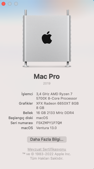

Dostum desteklerin için teşekkürler. Yukarıdaki haklı isyanın için özür dilerim ancak google'da çok saçma kelimeler arayarak bulamamıştım. (Hazırcı bir insan değilim bu tipleride sevmem) Konuya gelirsek 3 günlük inat sonunda verdiğin efi ve üzerine ssdt yaması ile sistem sıkıntısız bir şekilde yüklendi. Anlamadığım tek nokta opencore configurator ile düzenleme yapıp sistem kurmaya çalıştığımda hep hata ile karşılaştım. ProperTree ile düzenleme yaptığımda tek seferde kurdum.

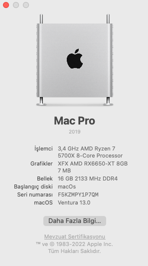

Hocam kurulum yaptım ethernet kartım falan kuruldu fakat ses kısmındayım opencore Configurator da deviceların hiçbiri gözükmüyor
sesi kurmayı beceremiyorum ekran kartını daha tanıtmadım kurulum sırasına göre ilerliyorum şuanda.

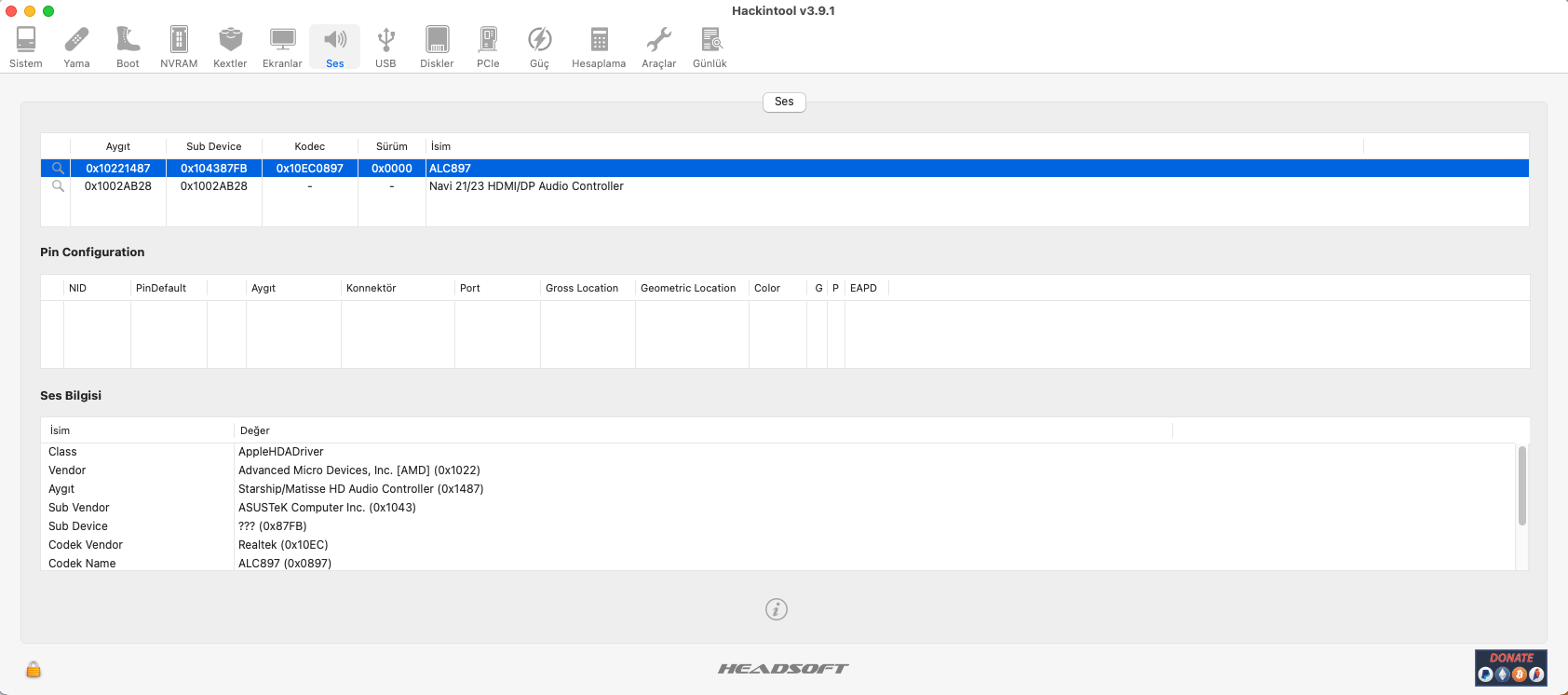

11, 12, 13, 21, 23, 66, 69, 77
Config.plistinizi OpenCore Configurator ile açın.
NVRAM sekmesine tıklayın.
Sağ panelde 7C436110.... ile başlayan dizine tıklayın boot args sütununu göreceksiniz. Üzerine tıkladığınızda değişiklik yapılabilir.
Eğer bir alcid=xx girişi varsa yukarıdaki değerlerden birini girin (Örnek alcid=11 olmazsa alcid=12 gibi) Değeri değiştirdikten sonra yeniden başlatın NVRam reset yaparak. Yapmazsanız sistem değişiklikleri algılamaz.
Yukarıya eklediğim layout iDleri sırasıyla girin.

Hocam teşekkür ederim bu sorunumu çözdü şunda sesler geliyor mikrofonu daha sonrasında halledeceğim. Ekran kartını tanıtmak için ne yapılacağını anlayamadım tam olarak nasıl ilerlemem gerekiyor ?

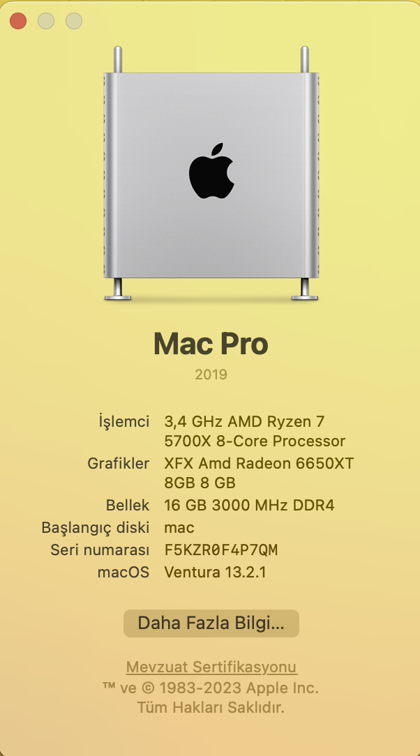

Sizin kartınız da RX6650XT sanırım :)
Kullandığınız efi yukarda paylaşılan efi midir?

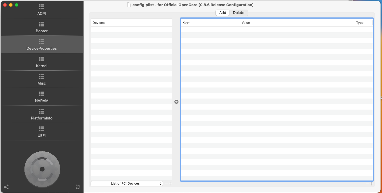

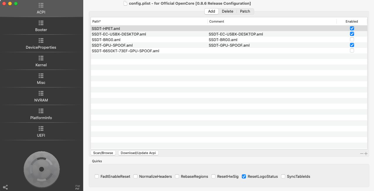

Evet tam olarak öyle kullandığım efi hocamın atmış olduğu efidir . SSDT-BRG0.aml enable yaptım ama propertree üzerinde herhangi bir device Properties gözükmüyor boş olarak kaldı opencore Configurator daki gibi videoyu izliyorum ama bu ssdt islemleri yapılmış eklemem gereken ne var onu çözemedim hocam :D

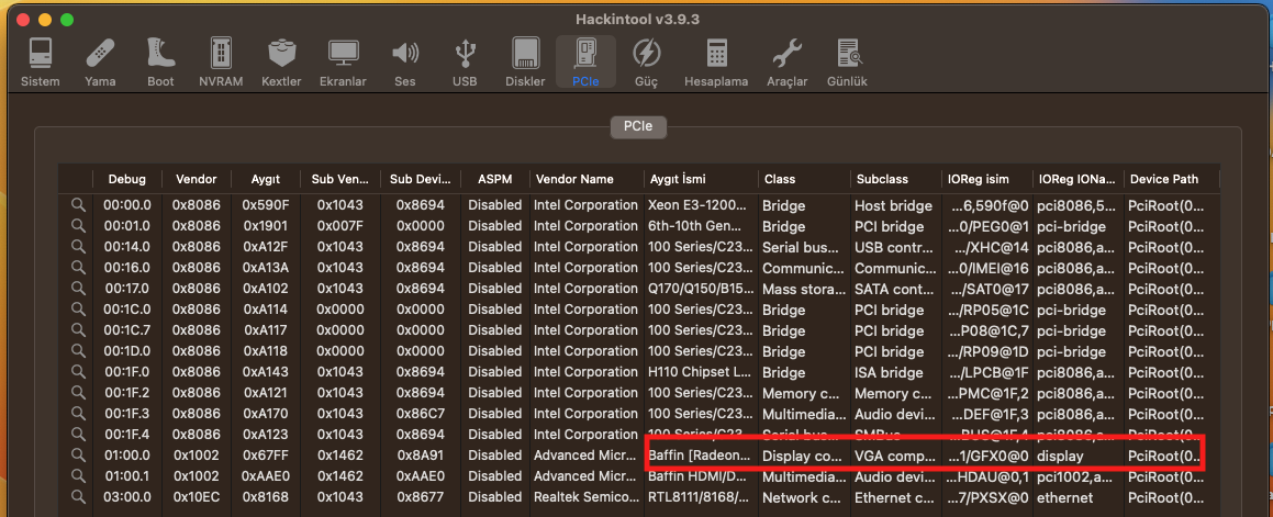

Hackintool ile PCIE sekmesinde görseldeki gibi PciRoot.... ile başlayan kısım gerekiyor. kartınızın yolu yama için.

Config.plist üzerinde yaptığınız her değişiklik sonrası NVRam reset yapılmalı. Yoksa sistem yapılan değişiklikleri algılamaz.
