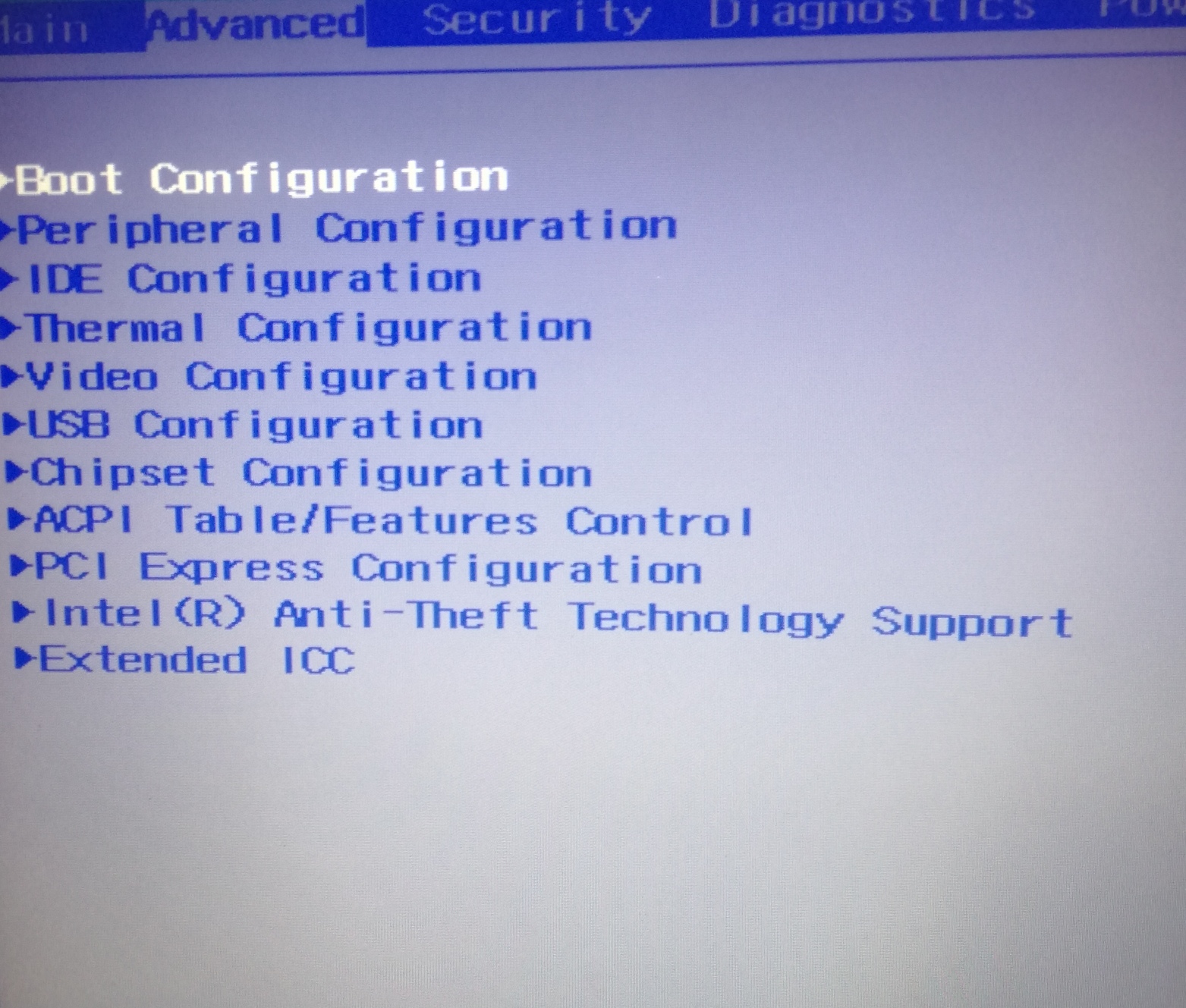

3 bellek ile denedim ama hepsinde boot file da görmedi usb yi. Sorun kesinlikle bios kaynaklı ama nasıl yapacağımı bilmiyorum advanced ayarlar sekmesi bios şifresi kuruncamı açılıyor ondan olabilir belki birde virtualization açk ama ondan kaynaklı değildir geçen denemiştim yaklaşık 3 aydır uğraşıyorum hackintosh için :( hackintosh zone daki high sierra yı deneyeceğim ama mbr patch var onu nereye atacağımı bilmyorum
Bunu bilmiyorum. Deneyerek anlayabilirsiniz. Normalde gördüğünüz ayarlar ne ise genelde o kadardır. Ama belki bir sınırlama vardır. Denemeden anlaşılmaz. İsterseniz şifre koyupdeneyin. Sorun USB bellek ve portlarda değil ise sadece bios kalıyor geriye. Ya biosta bir sınırlama vardır yada burdan anlayamayacağımız bir durum. Bir çok yöntem denedik olmadı. Bahsettiğiniz mbr patch ne bilmiyorum. Link varsa paylaşın kontrol sağlarım. Anlayabileceğim bir şey ise burdan paylaşırım. Bu cihaz için sizin çabanızla bir gelişme olabilir. Bir gelişme olduğunda konu altında paylaşırsanız en azından benzer cihaz ile deneyenlere bir referans kaynak bırakmış olursunuz.
