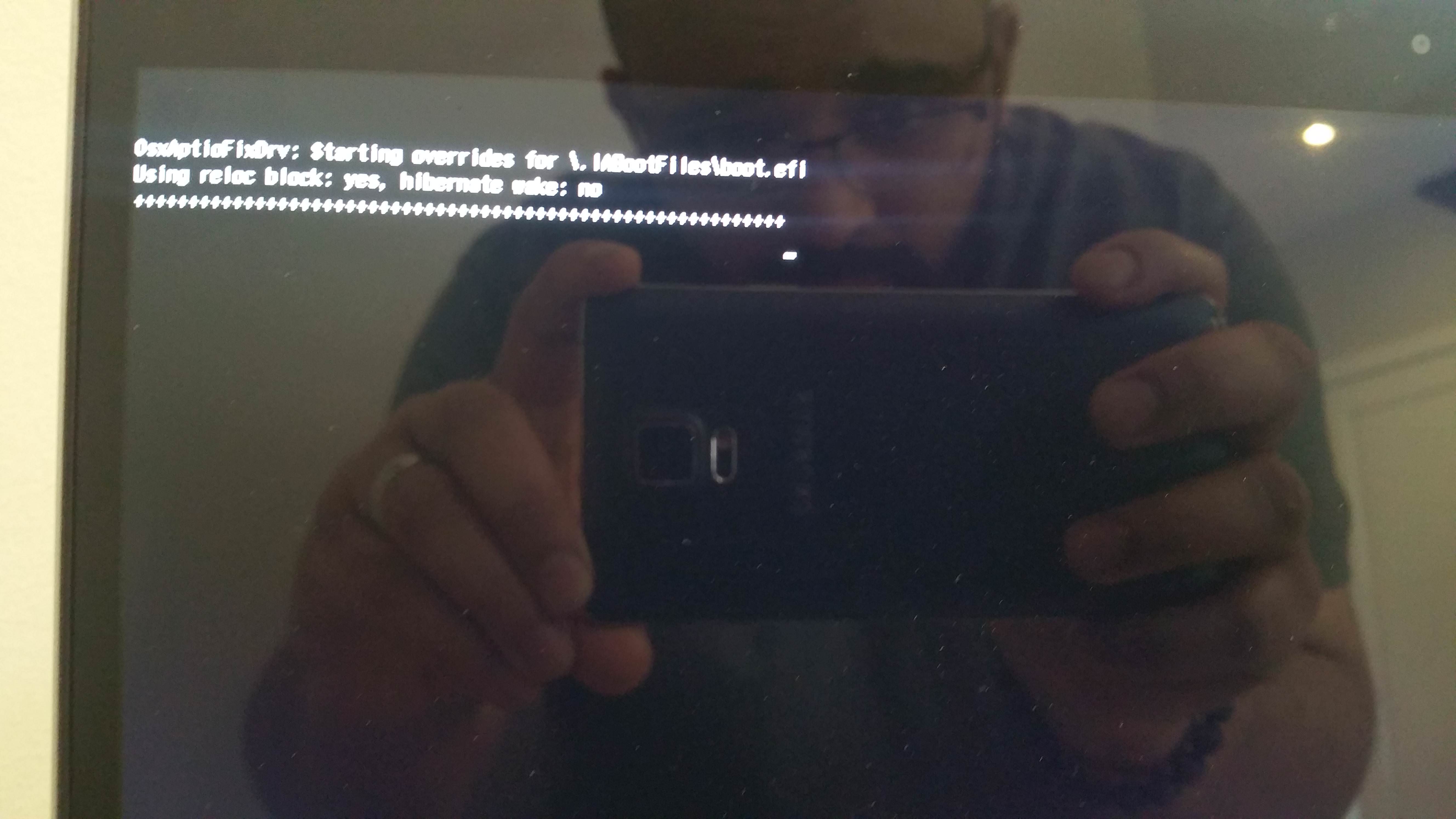

aha işte bu bende bu iki satırlık yazı geldikten sonra bilgisayar kendini resetliyor, izlediğim videoda bir sürü yazı geliyor ama bende gelmiyor bunun sebebi ne arkadşalar

sayın ustadım yaptım zaten vıdeodaki herşeyi clover ekranına kadar geliyorum şu an high sierra kurulumuyla ama aynı sierrada olduğu gibi install high sierra tarzı şeye enterlıyorum cloverda sonra siyah ekranda ************************* geliyor eklana ve pc resetliyor kendini yani ne yaptıysam olmadı defalarca kez tekrar tekrar farklı programlar ile usbye yazdırdım yine olmadı
bios ayarları da tam bu arada videoda gösterdiğiniz herşeyi eksiksiz yaptım masaüstü olduğundan config dosyasını değiştirmedim ya da ellemedim ondan mı kaynaklı acaba
internette birisi daha bu sorunu yaşamış fotoğrafını da çekmiş. bende de işte tam bu ekranda bilgisayar kendini resetliyor. nasıl çözebilirim? usbye yazdırma ya da disk bölüntüleme konusunda bir sıkıntım olduğunu sanmıyorum defalarca kez kontrol ederek yaptım zaten

12: Error allocating 0x#### pages at 0x####... alloc type 2 Hatası
İlk olarak şunu yönergeleri takip edin:
  • OsxAptioFix2Drv-free2000.efi indirin.
  • EFI / CLOVER / drivers64UEFI içinden OsxAptioFix sürücülerini silin.
  • Yukarıda indirdiğiniz dosyayı EFI / CLOVER / drivers64UEFI içine koyun.
  • Sistemi yeniden başlatın.
Olmaz ise aşağıdakileri takip edin.
  • Config.plist içinde RtVariables içine SIP güvenliği tamamen kapatın. ( 0xff ekleyin)
  • Farklı USB portları ile deneyin.
  • EFI/CLOVER/drivers64UEFI/ içinden VBoxHfs-64.efi silin ve yerine HFSPlus.efi koyun.
  • EFI/CLOVER/drivers64UEFI/ içinden OsxAptioFix2Drv-64.efi dosyasını OsxAptioFixDrv-64.efi ile değiştirin. Yada bunun tam tersini yapın.
  • EFI/CLOVER/drivers64UEFI/ içinde birden fazla OsxLowMemFixDrv-64.efi yada OsxAptioFix2Drv-64.efi yada OsxAptioFixDrv-64.efi varsa bunlardan sadece birini bırakıp diğerlerini silin.
