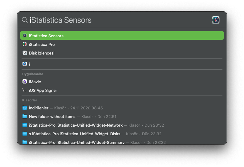

Sanırım başlığı okumadınız :) Konuda da direk yazmadığım için anlaşılmadı haliyle.

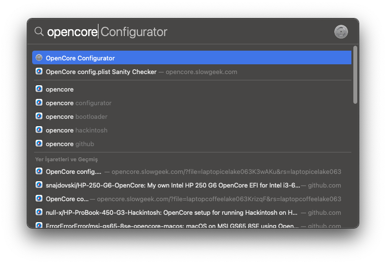

Spotlight çalışmıyor. Girdiğim zaman hiçbir arama yapmıyor. Hani yazarken kendisi doldurur ya, olmuyor.
Daha önce çok kişinin başına gelmiş, konu da açılmış bu mesele hakkında. Düzeltenler var ama bende çalışmadı.

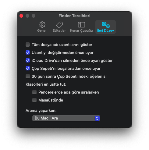

Bu sorun Big sur betasında bende de olmuştu evet 👍 yazıyorsun ama aramıyor diyorsun yani. Bir çözüm önermem için kendi sorunumu nasıl çözmüştüm bir bakayım.
Finder ve spotlight tercihlerin bu şekilde olsun. Configde smbios ayarların yapılmış mı?
Ayarlarım bu şekilde evet. Sadece Finder ayarlarında dosya uzantılarını da aktif ediyorum ben her zaman. Windows'tan beri alışkanlıktır bende. Dosya uzantılarını görmezsem rahat edemiyorum. Bunun bir etkisi olmaz sanırım.
Spotlight ayarlarım da sizdeki gibi. Hatta bu problemi çözmek için komut satırına yazılan kodlardan önce Spotlight ayarlarında Gizlilik kısmına macOS diskini ekleyip çıkardım ki index yeniden oluşsun diye. Ki Apple da bu şekilde çözüm önermiş. Ama dediğim gibi, makineyi kapatıp açınca Spotlight yine çalışmaz hale geliyor.

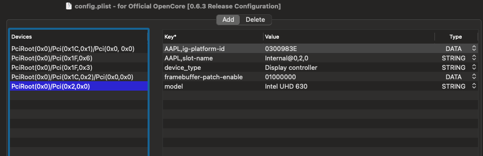

Devices kısmında uhd630 niye var?
UHD630
UHD630 Ekli dosyayı görüntüle 27955
Hazır EFI kullanmış gibisin.
Bu dosya forumda aynı anakartı kullandığımız bir arkadaşın config dosyası evet. O arkadaş anakarta entegre olan intel wifi kartı ve onboard vga'yı da kullanıyormuş. Benim native kartım olduğu için wifi kartı anakarttan söktüm. Ama UHD 630 belki lazım olur diye dokunmadım. Diğer wifinin Kextlerini sürücü dosyalarını falan sildim (Youtube videosundaki gibi yaptım. Umarım hatalı bir şey yapmamışımdır) O config ile bunun farkı sadece bu. Kaos'un imajı ile kurulum yaptığımda LAN, USB falan çalışmıyordu. Bu config ile hemen her şey çalışıyor. Çok anlamıyorum bu işlerden, dedim ya yaş elli kafa basmıyor. Bu yüzden bana en yakın birinin config dosyasını kullanmaya çalıştım. Onu da elime yüzüme bulaştırdım sanırım.
UHD 630 kalsa sorun yaratır mı? Sistem için anakart seri nosu falan girdim bir şekilde. Tüm Apple servisleri de çalıştı. SmBios'ta da görünmesi gerekmez mi ki?

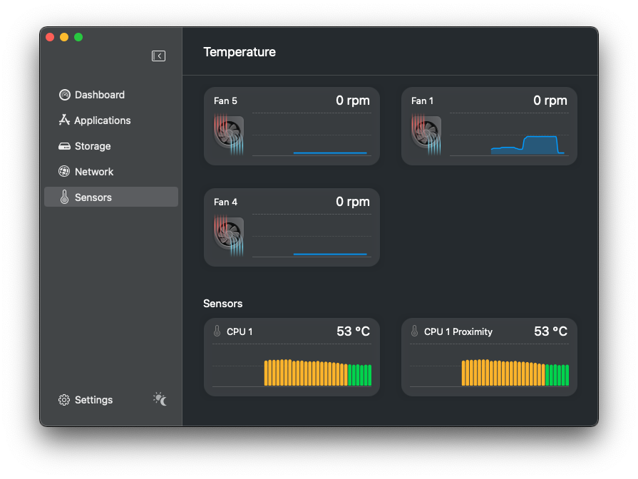

Tek sıkıntı istatmenus ile işlemci sıcaklığını görüyordum. O yok şimdi. CrScreenshotDxe.efi dosyasından olabilir mi acaba?

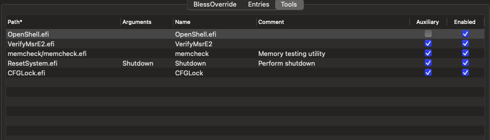

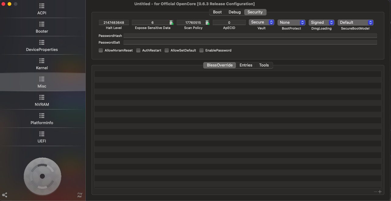

Size zahmet eski confige dönün o zaman sadece spotlight sorunu olan.
Nvramreset configle alakalı bir durum Misc kısmında ayarlanabiliyor. Allownvramreset tikli olmalı.
