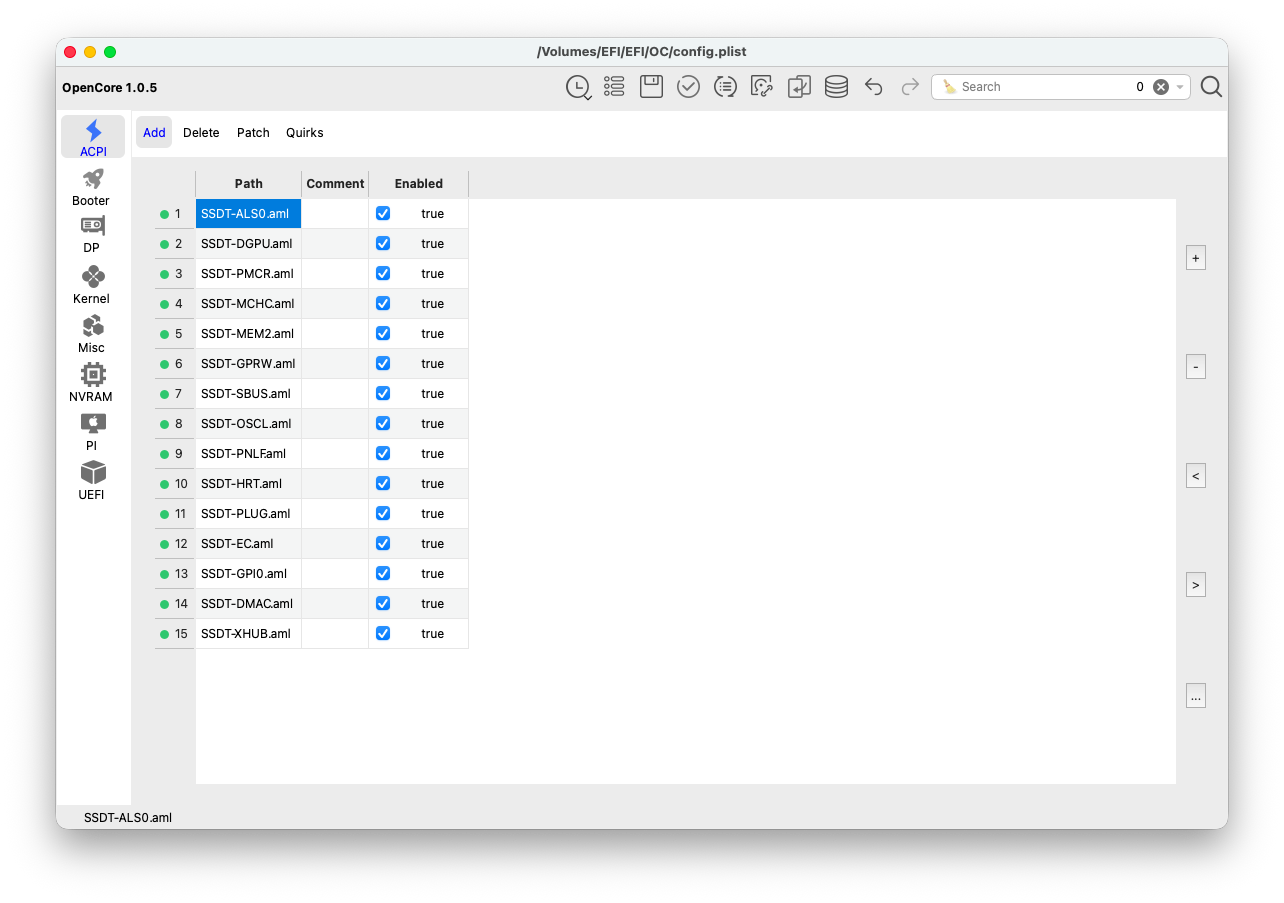

Sorun ekran kartından olabilir mi bilmiyorum, yamayı ekledim ama yine de bireyler tam değil. Uygulamaları alta aldığımda o açılma efektleri donarak oluyor. Duvar kağıdımda gökyüzü yaprak yaprak dalgalı duruyor. Bu sorunu nasıl aşabilirim.
Mevcut config dosyam ektedir.

Config.plisti kontrol etmek gerekir. Kullanılan SSDT.aml dahil. Belki bir Usb haritalaması gereklidir. Örneğin disablegfxfirmware komutunu neden kullanıyorsuz gibi...
usb haritalamayı yeni yapmıştım tahoede çalışsın diye. Aml bir yerden buldum. Kullanım amaçlarını tam bilmiyorum. disablegfxfirmware öteden beri vardı. Silebilirim. Config bakma şansın var mı acaba

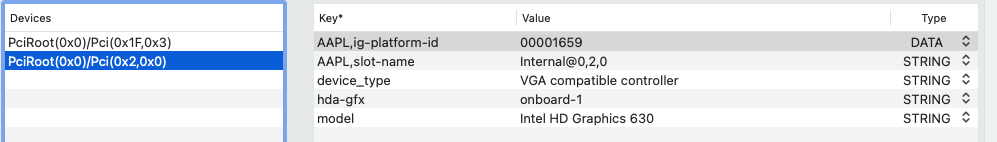

9,468
AAPL,ig-platform-id = 07009B3E /DATA
device_type = Intel HD Graphics /String
framebuffer-patch-enable = 01000000 /DATA
framebuffer-stolenmem = 00003001 /DATA
model = Intel HD 630. /String

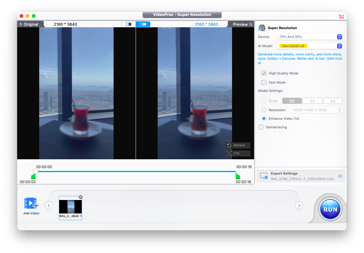

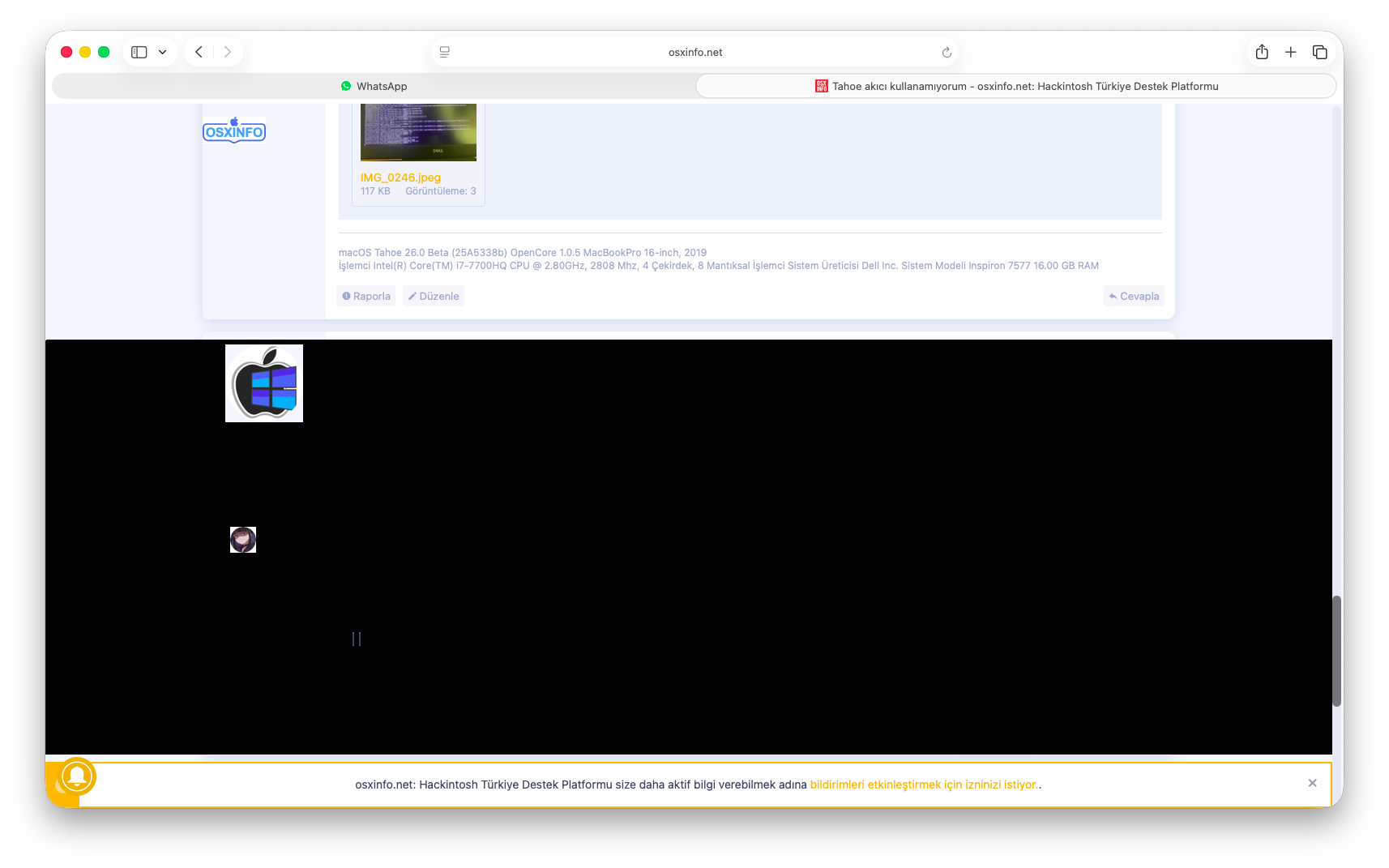

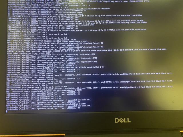

Size yazarken böyle bir siyah ekran hatası oldu.

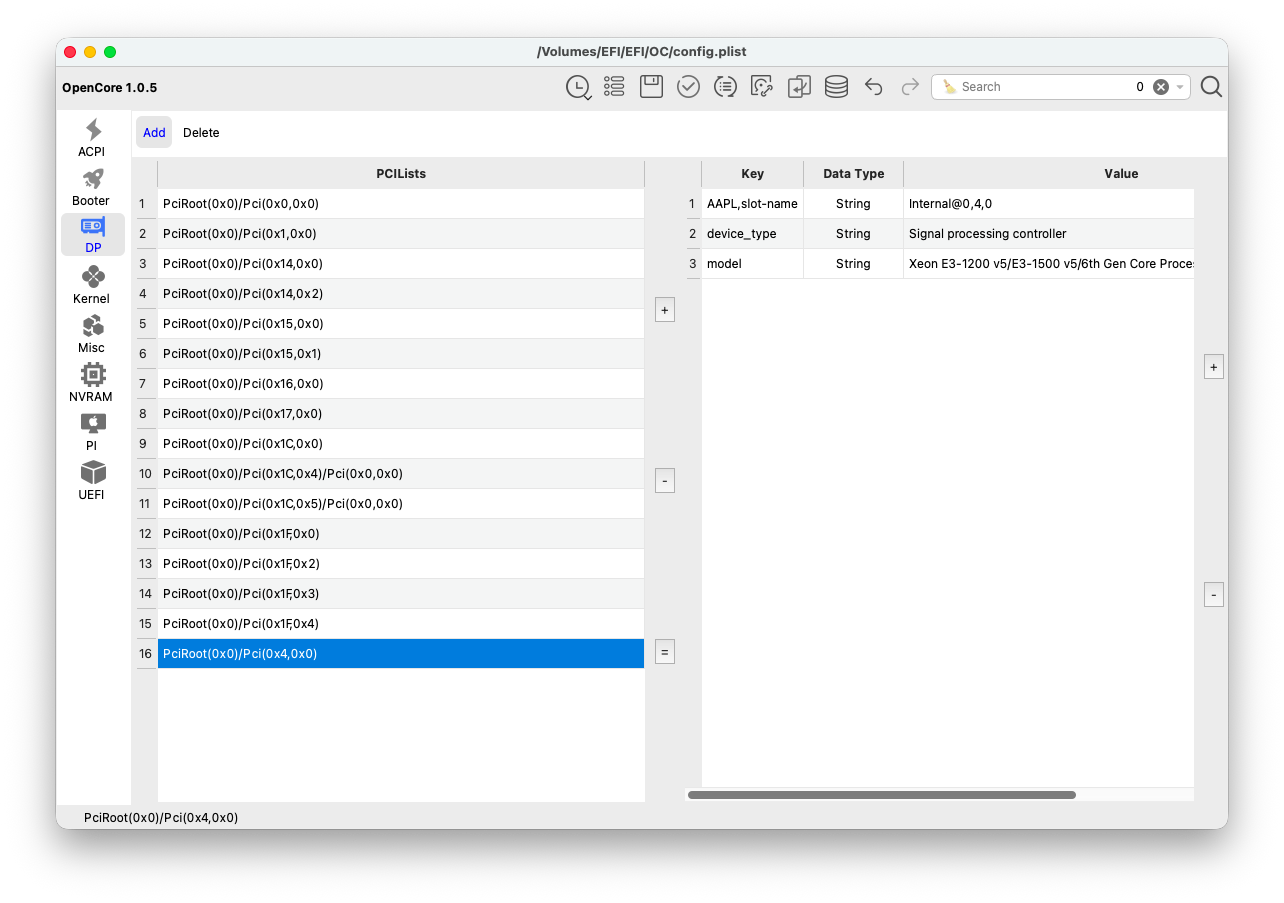

Ayrıca birşey dikkatimi çekti;
DP den kaldırsam bile yamayı hiç bir etki etmiyor. Ekran kartı var gösteriyor.
Acaba SSDT ile de bir birşey var ?

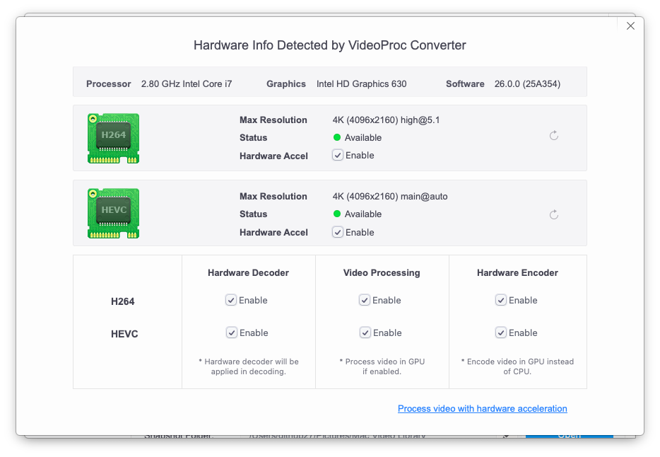

VideoProc Converter ile kod çözmeyi kontrol edin.
9,468

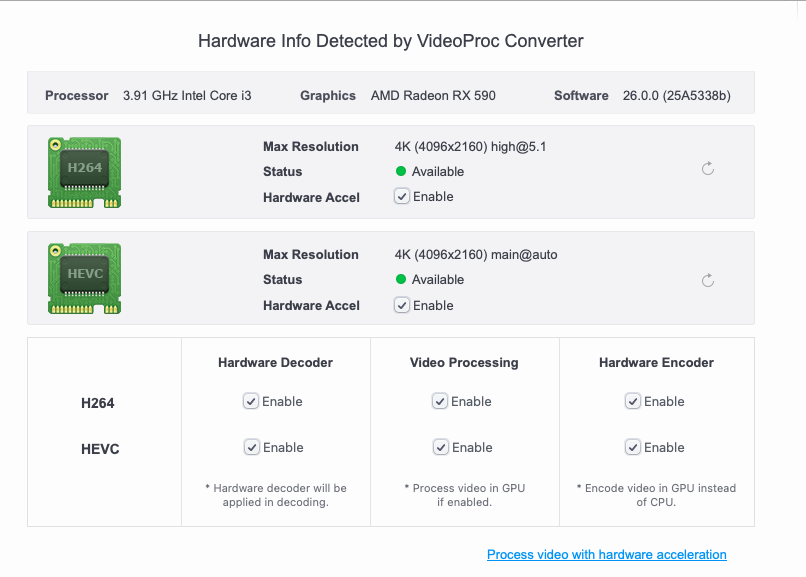

Setting açın ve alttaki ekrana ulaşın.
9,468
Dahili grafikte sorun yok. Sorunu başka yerde arayacaksınız. İşlemcide ya da ekranda.
Eklediğiniz ACPI dosyalarında vs vs
9,468
Her şey olur. Bir UHD 630'dan çok şey bekliyorsunuz. Yapabileceği budur. Daha mükemmeli için harici grafik kullanan bir sistem.

Bu config dosyasındaki Deviceproperties bölümündeki devices i kopyalayıp kendi config dosyanıza yapıştırın ve deneyin.
boot-arg bölümüne de bu komutları ekleyin. -igfxblt igfxrpsc=1 igfxonln=1
