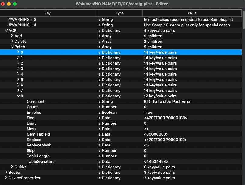

her iki yontemi de denedim ama sonuc maalesef olumsuz.
find-replace islemi icin "ProperTree" yi kullandim. burda hata yapmis olabilir miyim?
İşlem doğru yanlış yok.
NVram Reset yapmanıza rağmen çalışmıyorsa olmadı demektir.

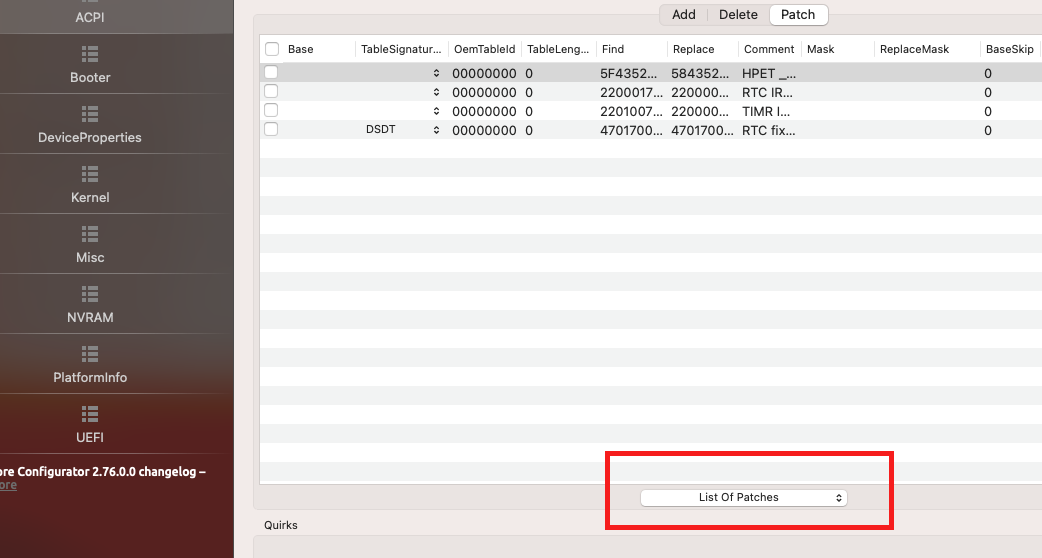

Yine ACPI/Patch altındaki Fix RTC yaması ile de bir deneyin. NVRam Reset yapın.
18,685
9,476
List of Patches tıklayın. En sondaki yama.
